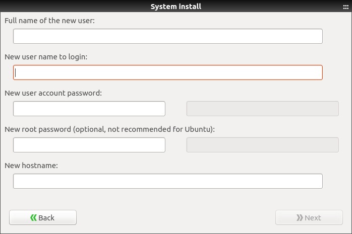

Fare ora doppio clic sull’icona di Systemback. Si aprirà la seguente finestra:

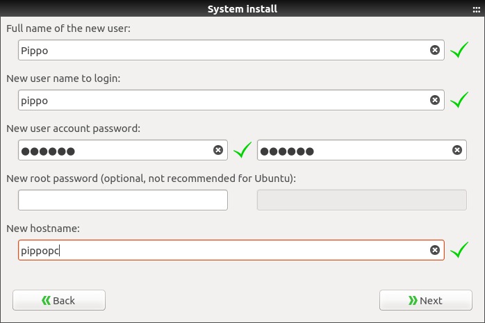

Riempire i campi tralasciando il campo della password di root...........( I campi li dovete riempire con i vostri dati )

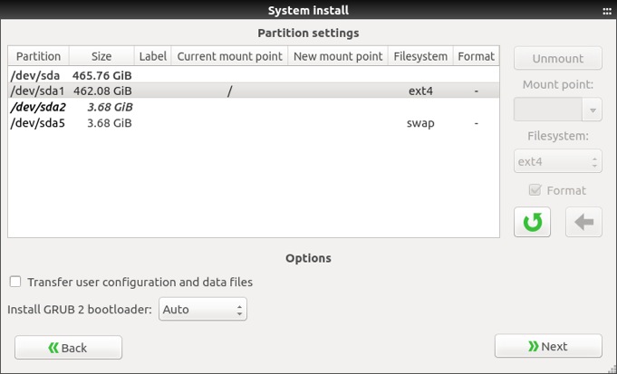

Selezionare ora il pulsante "Next". Apparirà una finestra che ci permetterà di selezionare dove vogliamo installare la nostra live system:
Selezionate la partizione dove vogliamo installare la nostra live system. Il punto di mont è "/". Il filesystem è "ext4". La casella "Format" deve essere selezionata.
Selezionare a quel punto la casella "Next" e partirà l'installazione della nostra distribuzione.
Ps. la finestra Mount e sempre grigia usare la freccia a suo fianco per aprire elenco. Confermare tutti i cambiamenti con la freccia verde orizzontale che punta verso sinistra ;)
